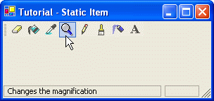

本主题中的示例创建了一个应用程序,它在状态栏内显示了当前被高亮显示的 link 的说明。 下面的插图展示了这个应用程序的外观。

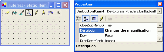

假设已经打开了一个 Windows 应用程序项目,在此项目中已经包含一个工具栏。 工具栏项的 BarItem.Description 属性必须被初始化。 工具栏项的 Descriptions 属性值将被显示在状态栏内。 下面的插图展示了一个应用程序初始外观的示例。 (展示了初始化 BarItem.Description 属性的方法)

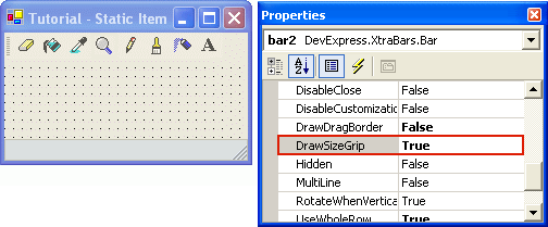

在状态栏被创建之后,把它的 BarOptions.DrawSizeGrip 属性设置为 true,这样将会在状态栏内部显示大小调整手柄。 最终用户通过拖动大小调整手柄可以改变窗体的大小。

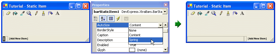

创建两个标题为空的静态项。 把第一个静态项的 BarStaticItem.AutoSize 属性设置为 BarStaticItemSize.Spring 值。 该项的 link 将填充状态栏内的全部空闲空间,状态栏也将被水平拉伸来填充窗体。

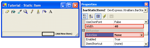

单击第二个 link,并把它的状态栏项的 BarStaticItem.Width 属性设置为 40。 但是,该 link 的宽度不会被改变,因为在在默认情况下,该项的宽度被自动修改以适合于其内容。 因此,必须把它的 BarStaticItem.AutoSize 属性设置为 BarStaticItemSize.None 值,来禁用此行为。 在修改此属性值之后,该 link 的宽度将变成由 BarStaticItem.Width 属性指定的 40 像素。

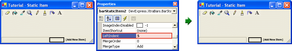

把第二个静态项的 BarStaticItem.LeftIndent 属性设置为 5,如下图所示。 这指定了该项的左缩进量。

运行此应用程序。 把鼠标指针停留在上部工具栏的 links 上。 它们的说明将被显示在状态栏中。
