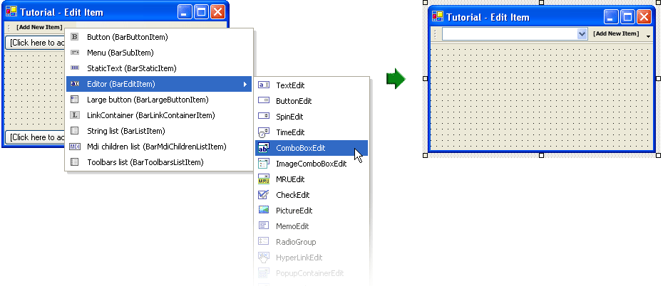

一旦创建了工具栏,就可以把新的编辑项添加到项集合中,如下图所示。 要新建的工具栏项的类型选择 BarEditItem,编辑项的类型选择 ComboBoxEdit。
在新建编辑项时,它相应的编辑器会被添加到 BarManager 的内部 repository (通过 ComponentEditorContainer.RepositoryItems 属性呈现) 中。 请参阅 内置编辑器概述 主题来获得更多信息。

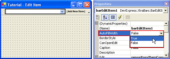

单击新建的 link,在属性窗口中显示与它相应的工具栏项的属性。 把 BarEditItem.AutoFillWidth 属性设置为 true。 编辑器将被水平拉伸,使它能占用为它提供的整个区域。

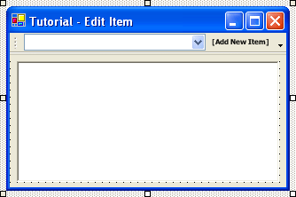

把一个文本框添加到窗体中。 把它的 Multiline 属性设置为 true 来显示多行文本。 此窗体的外观与下图相像。

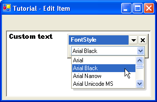

运行此应用程序。 在文本编辑器中键入一些文本。 使用组合框来选择应用于此文本框的字体。 下面的插图展示了在运行时刻工具栏浮动时的应用程序。 要让工具栏浮动,必须把它拖离窗体。 可以使用 drag borders(可拖动边框) 来拖动 Bars。 请参阅 最终用户功能: 使用拖放操作 主题来获知细节。
