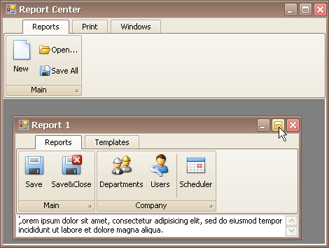

在默认情况下,当最大化一个子 MDI 窗体时,RibbonControls 的合并机制被调用。 在这种情况下,子窗体中 RibbonControl 的所有 bar items 都被自动移动到主窗体的 RibbonControl 中,并且子窗体的 RibbonControl 被隐藏以节约空间。 当恢复子窗体为常规视图时,取消合并机制被调用。 在这种情况下,子窗体的 RibbonControl 变得可视,并且在 RibbonControls 内部的 bar items 的原有布局被恢复。
