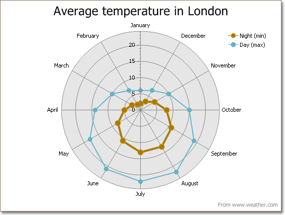

雷达折线图 是由 RadarLineSeriesView 对象来表示的,此对象属于 雷达系列视图。 当需要在有多个轴 (沿这些轴可以绘制数据) 的圆形网格上显示几个系列的趋势、并比较它们的相同点参数的取值时,这种视图是有用的。 注意,尽管这些图表通常都有一个圆形形状,但是也可以被显示为多边形。 这是通过 RadarDiagram.DrawingStyle 属性进行控制的。
在下面的插图中显示了一个雷达折线图。
