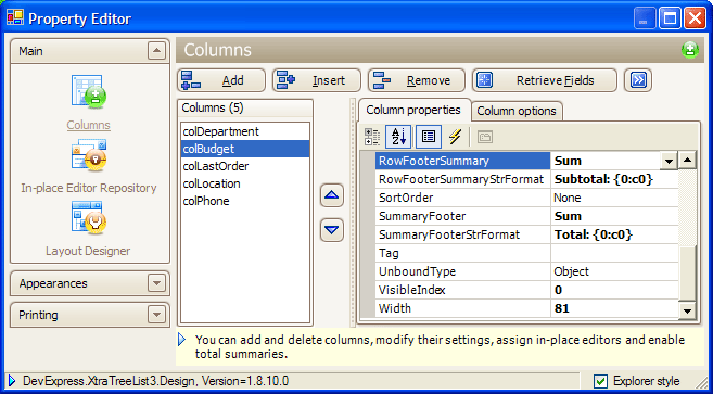

下面的插图展示了如何通过 XtraTreeList 设计器 把自定义格式设置指派到分组汇总值和总体汇总值。

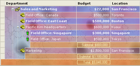

下面的插图展示了运行结果。

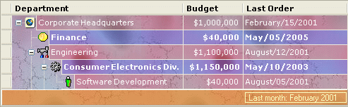

我们考虑另一个设置汇总显示文本格式的示例。 下面的代码为 Last Order 列应用了汇总,并且设置结果日期/时间值的格式。 它把 TreeListColumn.SummaryFooterStrFormat 属性设置为 Maximum month: {0:MMMM yyyy} 字符串。 因此,相应的脚注单元格将显示月份名称和四位数字格式的年份。

结果如下图所示。

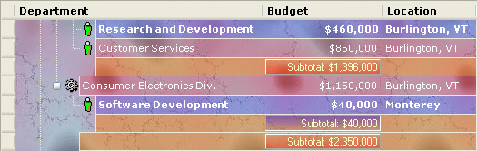

下面的插图展示了运行结果。
