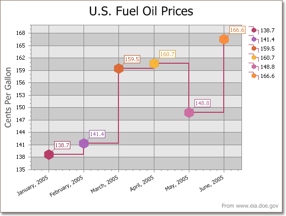

阶梯线图 是由 StepLineSeriesView 对象来表示的,此对象属于 点、折线和样条系列视图。 当需要显示相同系列中不同点的取值的变化程度时,这种视图是有用的。 此外,还可以把 StepLineSeriesView.InvertedStep 属性设置为 true,从而指定是否反转显示这些阶梯。
在下面的插图中显示了一个阶梯线图。 注意,这种图表类型基于 XYDiagram,因此可以被旋转,从而垂直地或水平地显示图表。
