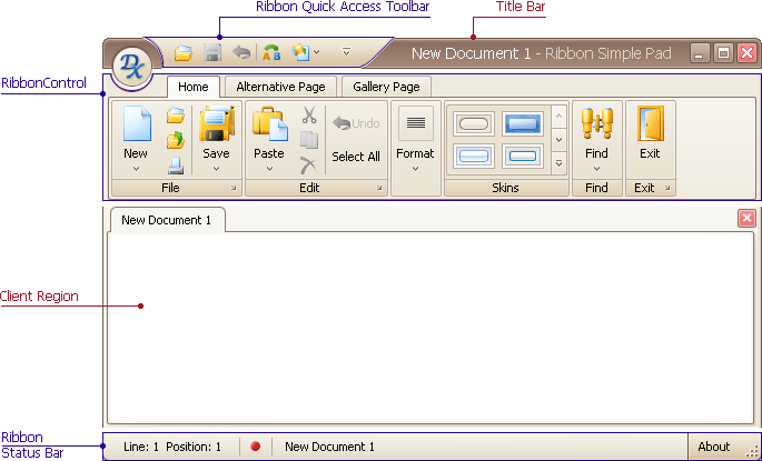

RibbonForm 用于显示 Ribbon 控件 和 Ribbon 状态栏 控件。 下面的插图展示了一个示例窗体:
与常规窗体类似,RibbonForm 包含一个标题栏和一个客户区(client region)。 如果 RibbonForm 上没有 RibbonControl,则不显示标题栏。 把 RibbonControl 添加到窗体上会自动使标题栏可视,并且在标题栏内显示 Ribbon 快速访问工具栏。 要修改 Ribbon 快速访问工具栏的位置和可视性,可以使用 RibbonControl.ToolbarLocation 属性。
Ribbon 窗体的标题栏
RibbonControl 提供了两个属性,允许分别指定应用程序和活动文档的名称: RibbonControl.ApplicationCaption 和 RibbonControl.ApplicationDocumentCaption。 通过 RibbonAppearances.FormCaption 和 RibbonAppearances.FormCaptionForeColor2 属性,也能指定用于绘制这些标题部分的前景色。 注意,当 RibbonControl 显示在常规窗体中时,所有这些属性都不起作用。

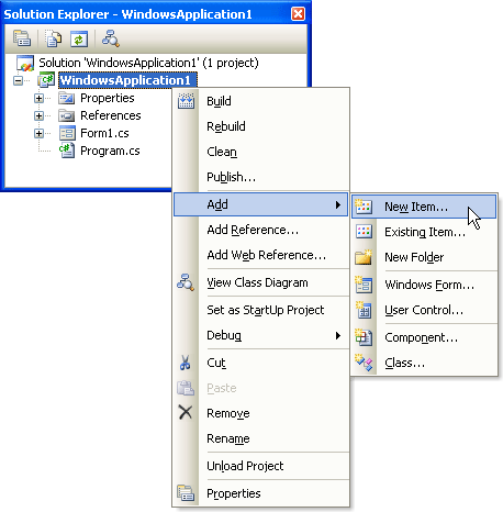

创建 RibbonForm

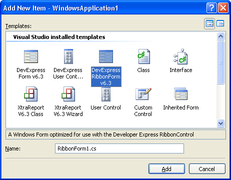

在被调用的对话框中,选中 DevExpress RibbonForm 项,然后单击 添加 按钮。
结果,一个有 RibbonControl 的新 RibbonForm 将被创建并添加到项目中。
