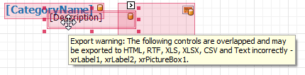

注意,只有那些 没有相互交叉 的报表控件可以被正确导出为 HTML。 在其他情况下,形成的 HTML 文件可能会有完全混乱的布局。  |
为了确保报表布局可以被保存为 HTML 格式,请在设计时刻启用报表的 DesignerOptions.ShowExportWarnings 属性,并检查以确保没有为相交控件 (以 红色 着色) 显示惊叹记号 (四向大小调整光标)。
