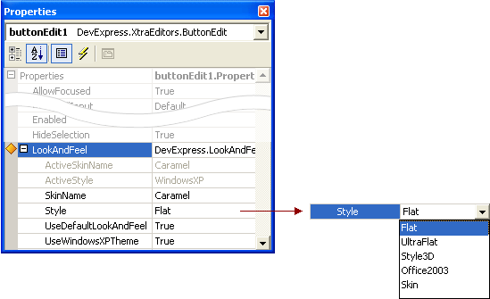

外观与感觉机制通过 UserLookAndFeel 类封装,并且每个支持这种机制的 DevExpress 控件都提供了该类的 LookAndFeel 属性。 此外,有一个静态的 Default LookAndFeel 对象,缺省时它为所有在应用程序内的控件提供了外观与感觉设置。 默认的 LookAndFeel 设置可以通过 UserLookAndFeel.Default 静态属性或者 DefaultLookAndFeel 组件进行调整。
下面的插图举例说明了一个按钮编辑器的 LookAndFeel 设置:

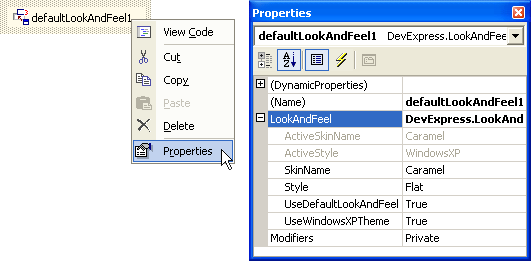

要定制 Default LookAndFeel 的设置,你可以把 DefaultLookAndFeel 组件放置到一个窗体上:
如果有多个窗体,那么也不需要把 DefaultLookAndFeel 组件都添加到每个窗体中。 定制一个单独的 DefaultLookAndFeel 将影响所有窗体中的控件的外观设置。
