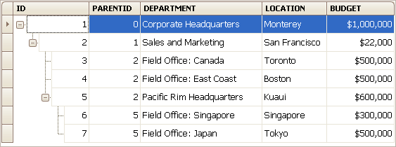

下面是这种数据源的一个示例。 在 ID 列中存储了键字段值,而在 PARENTID 列中存储了父键字段值:

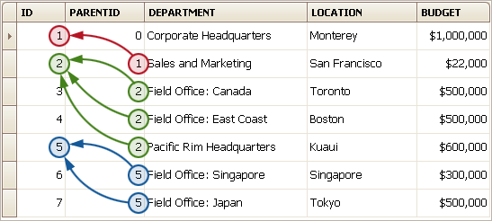

此插图展示了记录之间的父子关系。 这里,“Corporate Headquarters”表示一个被显示在 TreeList 控件中的根节点层级的节点。 其他记录作为此节点和其他节点的子节点。
根结点没有父节点。 但是对于所有表示根节点的数据源记录,父键字段值必须被设置为某个唯一值。 此取值必须被指派到 TreeList.RootValue 属性。 在本示例中,“Corporate Headquarters”记录的 PARENTID 字段值被设置为 0。 该取值也被指派到了 TreeList.RootValue 属性。

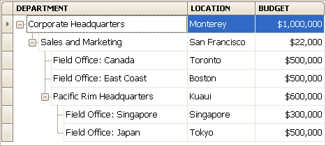

把上面插图中显示的数据源绑定到 TreeList 控件,把 TreeList.KeyFieldName 属性设置为 "ID",并把 TreeList.ParentFieldName 属性设置为 "PARENTID",结果如下:
已指派到 TreeList.KeyFieldName 和 TreeList.ParentFieldName 属性的字段被推定为服务字段。 当 TreeList 控件被绑定到数据源时,在默认情况下不创建与服务字段对应的树状列表的列。 要创建这些列,则启用 TreeListOptionsBehavior.PopulateServiceColumns 选项,然后重新装载树状列表的列集合 (例如通过 XtraTreeList 设计器)。 下面的插图展示了服务列可视的同一个 TreeList 控件:
