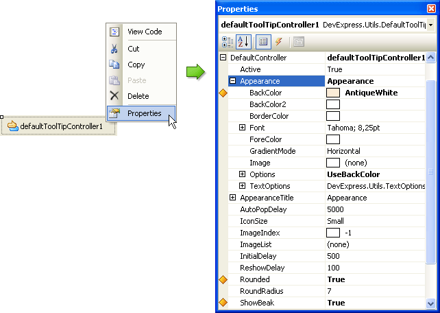

为了在设计时刻为标准的 WinForms 控件设置工具提示, 需要把 DefaultToolTipController 组件放置在窗体上。 在窗体设计器的底层面板中,选中要在“属性”窗口中显示其设置的这个组件。 设置这个控制器的配置,如下所示:
- Appearance.BackColor 属性值设置为 AntiqueWhite
- Rounded 属性值设置为 true
- ShowBeak 属性值设置为 true

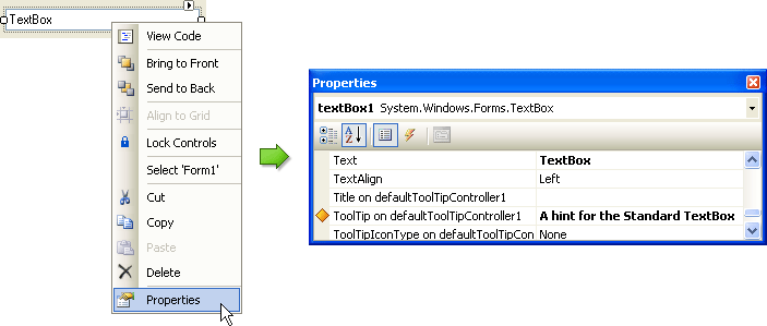

要为 TextBox 控件设置一个工具提示,则在“属性”窗口中显示它的设置。 为 'ToolTip on defaultToolTipController1' 属性设置一些文本:
