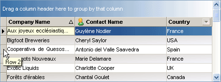

下面的示例展示了如何为 XtraGrid 控件中的行指示器单元格实现实现自定义工具提示。 缺省时,这个网格控件不支持行指示器单元格的工具提示。 要提供工具提示, 则把 ToolTipController 组件拖放到窗体中,把它指派到这个网格控件的 EditorContainer.ToolTipController 属性中,并接管 ToolTipController.GetActiveObjectInfo 事件。
在我们的示例中,这个工具提示将显示 "Row N" 文本,其中 N 是行的序号。
