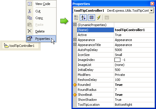

首先放置一个 ToolTipController 组件到窗体中。 修改此组件的工具提示设置,如下图所示:

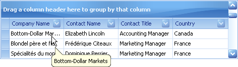

下面的插图展示了为那些文本被省略的网格单元格而显示的工具提示。 该提示使用了已指派的 ToolTipController 的设置。

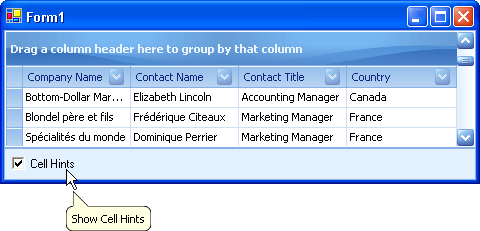

标准的复选框不支持 DevExpress.Utils.IToolTipControlClient 接口,但是它也可以显示由工具提示控制器管理的工具提示。 当 ToolTipController 组件被放置到窗体上时, 那些不支持 DevExpress.Utils.IToolTipControlClient 接口的控件的 ToolTip 属性被自动公布。 使用此属性来为复选框指定工具提示文本,如下图所示。
下一幅插图显示了为复选框激活的工具提示。
