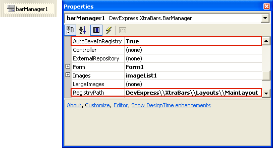

当拥有 bars 的窗体被关闭时,BarManager 可以自动将 bars 的布局保存到系统注册表中,并在该窗体被加载时恢复布局。 在默认情况下,此功能是被禁用的。 要激活它,必须使用 BarManager.RegistryPath 属性来指定所存储信息的注册表路径。 然后,把 BarManager 的 BarManager.AutoSaveInRegistry 属性设置为 true,以便于 bars 的布局可以被自动保存/恢复。
下面的插图展示了如何在设计时刻指定这些属性。
下面的示例代码展示了如何以程序方式执行此任务。
barManager1.RegistryPath = "DevExpress\\XtraBars\\Layouts\\MainLayout";
barManager1.AutoSaveInRegistry = true;
BarManager1.RegistryPath = "DevExpress\XtraBars\Layouts\MainLayout"
BarManager1.AutoSaveInRegistry = True
