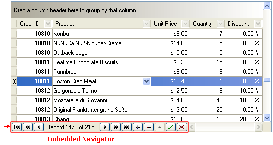

要激活内嵌的导航器,则把网格控件的 GridControl.UseEmbeddedNavigator 属性设置为 true。 如果被启用,则该导航器被显示在网格控件的左下角。
可以访问 ControlNavigator 类,该类使用网格控件的 GridControl.EmbeddedNavigator 属性来表示内嵌的导航器。 通过该属性更改可用的设置,就可以定制该导航器的外观与感觉、按钮的可视性、样式和工具提示文本等。

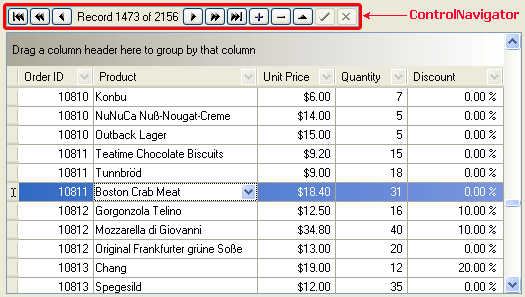

如果在网格控件内显示的导航器不符合需求,则把一个 ControlNavigator 控件放置在所需的位置。 要把导航器控件绑定到网格控件,则使用导航器的 ControlNavigator.NavigatableControl 属性。
下面的插图显示了一个位于网格控件上方的独立导航器控件。
