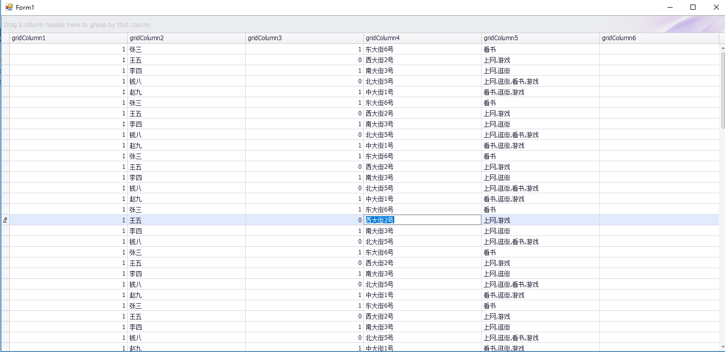

最近用到GridControl控件遇到一个问题
现有一个GridControl
现有一个GridControl

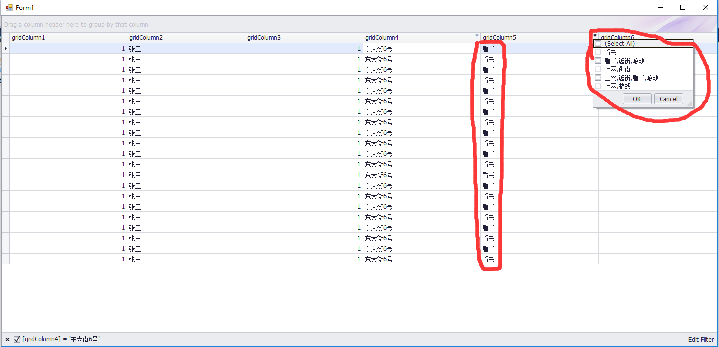

通过列头筛选地址为东大街6号的数据
如何让表头的筛选框中只显示筛选后的数据  如:只显示看书
file:///C:\Users\qyh\AppData\Roaming\Tencent\Users\721027969\TIM\WinTemp\RichOle\MK)T{HDX$JI]A%42IGA6J{X.pngfile:///C:\Users\qyh\AppData\Roaming\Tencent\Users\721027969\TIM\WinTemp\RichOle\MK)T{HDX$JI]A%42IGA6J{X.png
筛选后的结果
筛选后的结果

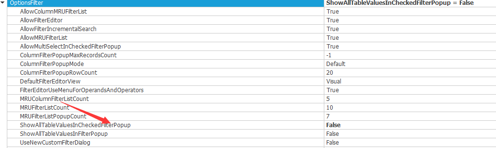

 楼主| 发表于 2017-9-7 13:56:49 | 显示全部楼层
在GridView中的OptionsFilter中可以设置
