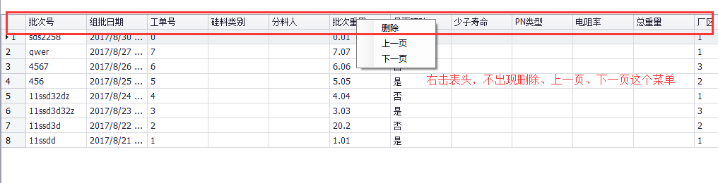

发表于 2017-9-5 21:13:09 | 显示全部楼层 |阅读模式
现在表格已经添加鼠标右击菜单,不想在右击表头的时候出现菜单怎么实现

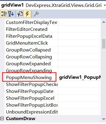

 楼主| 发表于 2017-9-6 10:10:45 | 显示全部楼层
根据淘神提示
解决方案:
QQ截图20170906100931.png private void gridView1_PopupMenuShowing(object sender, PopupMenuShowingEventArgs e)        {
            if (e.HitInfo.InRowCell)
                popupMenu1.ShowPopup(Control.MousePosition);
