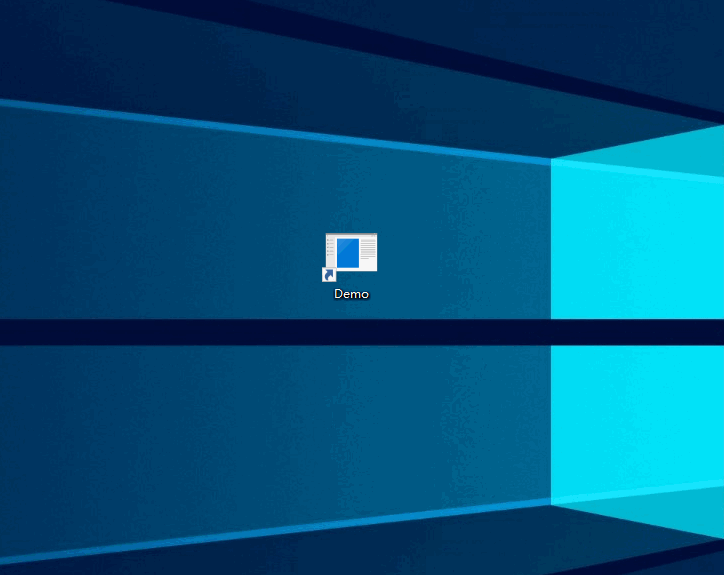

问题描述:
程序运行后发现,每次打开窗口第一次选择SearchLookUpEdit一项后,选择的显示值(DisplayMember)不显示在GridControl上,而其它列正常回填了。
问题动图:
