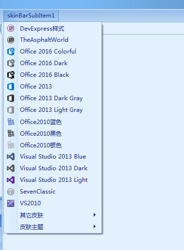

如图,我在barmanger的菜单栏添加了一个skin button,请问怎么获得选择的值呢?

发表于 2019-9-16 09:29:00 | 显示全部楼层
朋友,你这个问题解决了没?我也在愁这个

发表于 2019-11-22 12:52:52 | 显示全部楼层
楼主找到方法了没?

发表于 2019-11-24 21:46:32 | 显示全部楼层
我也在找这个方法
volatile bool hasGetItemData = false;
  private void skinBarSubItem1_GetItemData(object sender, EventArgs e)
            if (!hasGetItemData)
                hasGetItemData = true;
                BarSubItem barSubItem = (BarSubItem)sender;
                BarItemLinkCollection barItemLinks = barSubItem.ItemLinks;
                addSkinItemClick(barItemLinks);
        private void addSkinItemClick(BarItemLinkCollection collection) {
            foreach (BarItemLink itemLink in collection)
                if (itemLink.Item is BarSubItem) {
                    addSkinItemClick(((BarSubItem)itemLink.Item).ItemLinks);
                else{
                    itemLink.Item.ItemClick += changeSkin;
        void changeSkin(object sender, ItemClickEventArgs e)
            string skinName = e.Item.Caption;
这样来获取就可以了

发表于 2020-7-4 17:19:06 | 显示全部楼层
  private void skinBarSubItem1_GetItemData(object sender ...
感谢大神,您的方法真屌!
