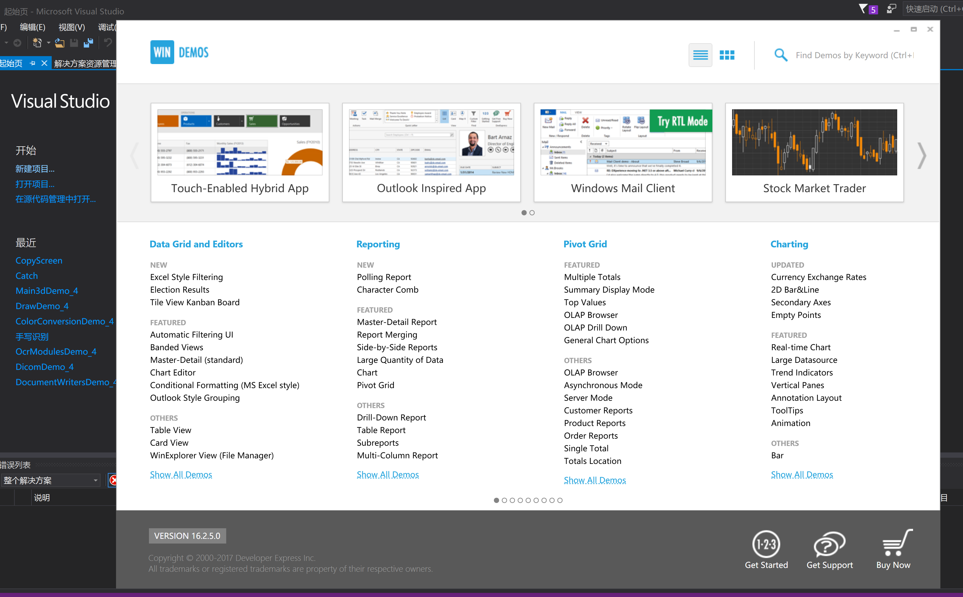

这个是VS里面devexpress 的demo中心,请问这里面的demo的源码文件在哪里?如果有源码直接看着学,就简单多了,否则虽然知道是哪个控件,但是还是要自己瞎摸索很久。请高人指点!谢谢。或者加我QQ805789170,有重谢额。

C:\Users\Public\Documents\DevExpress Demos 16.2\Components
你要的是这个吧?

不是的,最新版的源码直接打开VS上面的devexpress里面的run the demo,然后随便打开一个例子,右键查看CS solution或者是在某个demo的上面有C# code选项可以直接看。
