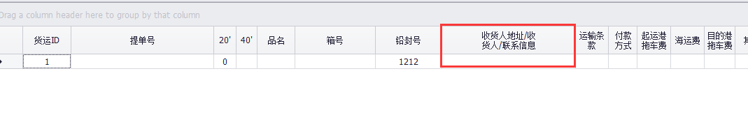

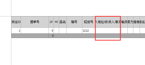

求助大神,gridview表头多行显示(折行),但打印预览时却变为一行了?

发表于 2017-1-15 17:47:13 | 显示全部楼层
打开设计器>AppearancePrint>HeaderPanel>TextOptions>WordWrap  改为Wrap
