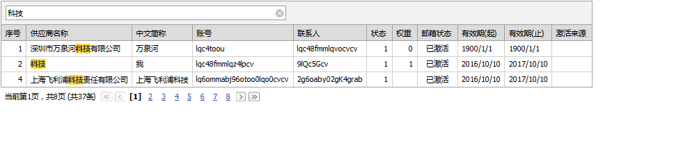

新手刚开始使用Dev控件,现在遇到个问题,看了demo都是直接用datasource Id 来绑定数据,分页也是使用自带的分页,如果数据量大这种方式显然不能使用。所以改用ASPxPager手动绑定分页。问题来了,GridView中增加了Search Panel后,搜索出来的数据没问题,但分页数量显示错误。显示的是总数量。
列表数据及分页都是后台动态绑定,导致Search Panel输入关键字后没有数据,后来在后台增加了SearchPanelEditorInitialize事件后可以触发,数据也有了,就是分页数量不对。有谁知道怎么解决???
列表也查询结果
列表也查询结果
