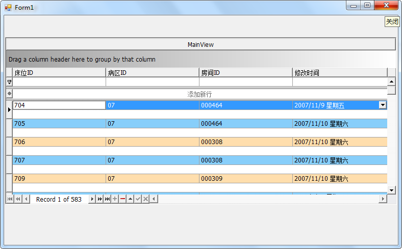

1.我提供的数据源是Oracle EntityFramwork实体集得来的List泛型集合;2.GridViewt通过设置属性后界面如图
3.当我开始编辑的时候或是添加一行时弹出的框,却出现每行对应的数据不能编辑,无论是添加一行还是修改一行
GridView 的界面布局
GridView 的界面布局
出现的问题
出现的问题

 楼主| 发表于 2016-12-7 14:58:17 | 显示全部楼层
楼主已自行解决希望方法能帮到后来遇到相同问题的人
主要原因就是XtraGrid 数据源为List时就是不能编辑数据的!!!!
方案一:
Unable to edit value in Xtragrid if data source is List
https://www1.devexpress.com/Support/Center/Question/Details/Q518840
方案二:
将List转成BindingList通过连接方法Concat 即可就是这么简单
l数据源为List不能编辑数据的原因:List 中的对象是readOnly的而且基本改变不了一定要用这个就只能重写GridControl了
