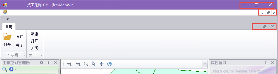

C#下,使用DEV设计了一个Ribbon界面的MDI窗体。打开子窗口并最大化子窗体后,一共出现了3个标题栏,正常情况下应该是2个。请问如何去除一个?
第一次使用DEV,请大家指教。

自己解决了,设置ribbonControl的AllowMdiChildButtons = false即可。
