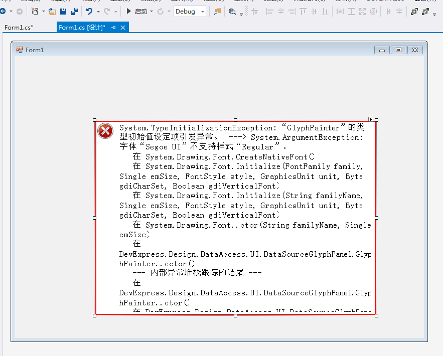

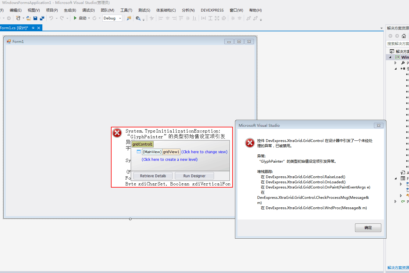

新建一个winform项目,直接拖devexpress控件gridcontrol 就报错,其它旧项目用到girdcontrol均报错“GlyphPainter的类型初始值设定项引发异常”
重新安装devexpress15.1仍未解决,1个钟
重新修复vs2013未见解决。2个钟
部分express控件正常,为啥突然这个控件不行了。。。
dexpress版本15.1,以前使用都正常,今天咋不行了。。。
大神求救。。。。
gridcontrol报错
gridcontrol报错
大神求救。。。。

应该是字体的问题
