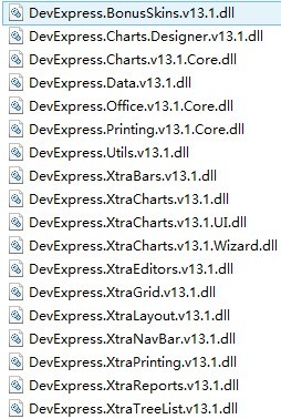

像我用C/S来做所用到的这几个拷过去就能正常使用
C/S必备DLL
C/S必备DLL
