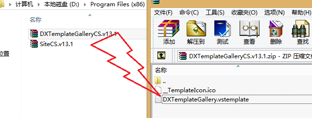

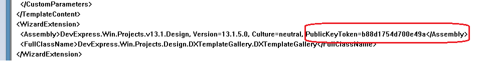

貌似要修改Design模版里面调用dll的TOKEN
Program Files (x86)\Microsoft Visual Studio 11.0\Common7\IDE\Extensions\DevExpress.Web.v13.1\ProjectTemplates\CSharp\Web下面的:如图,两个文件大概都要改
