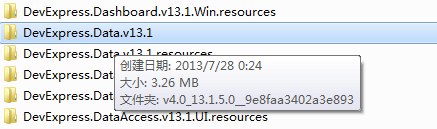

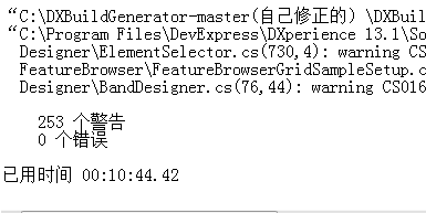

 楼主| 发表于 2013-7-28 19:01:21 | 显示全部楼层
miniprince 发表于 2013-7-28 10:10
楼主,13.1.5.13194源代码你编译成功了吗?
看图就知道了

 楼主| 发表于 2013-8-7 00:01:46 | 显示全部楼层
xushangkun 发表于 2013-8-6 21:37
sl也编译成功了么?
貌似除了winrt外,都编译成功了
