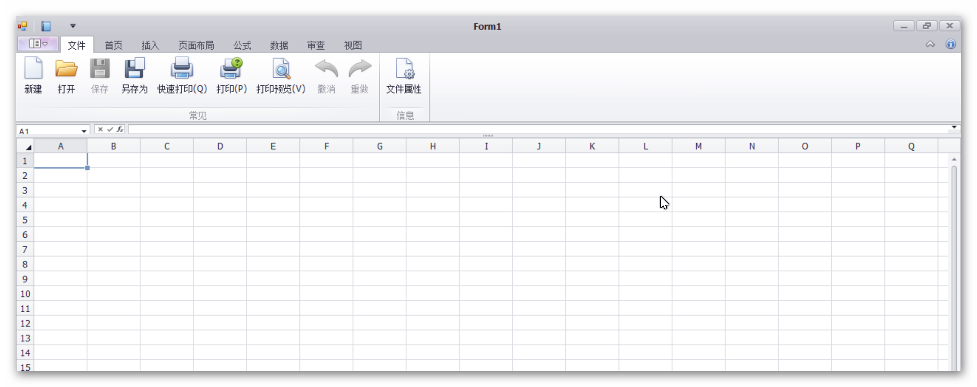

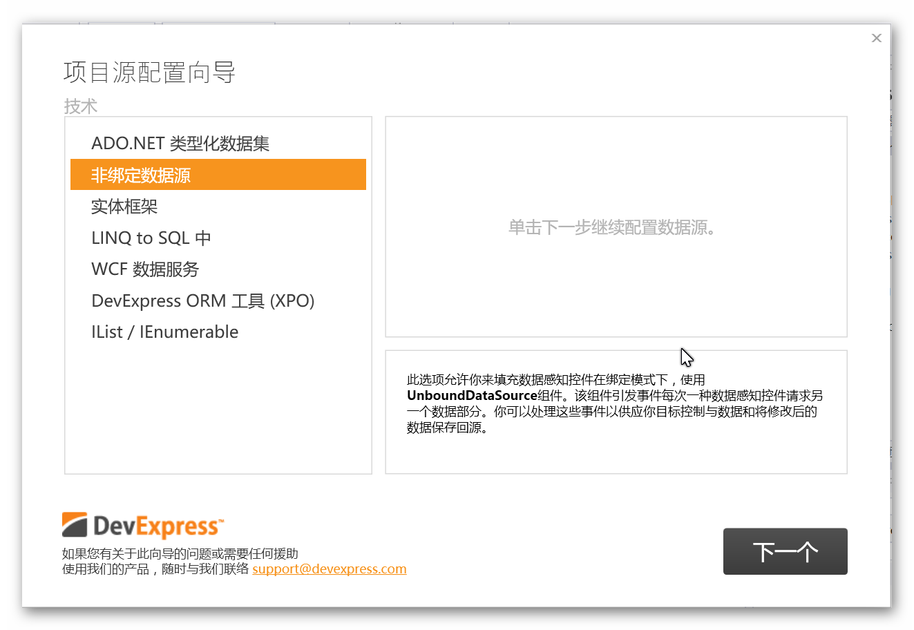

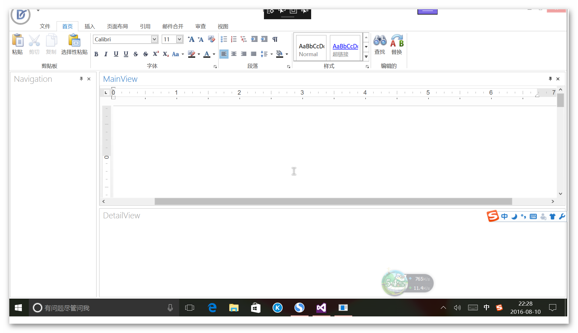

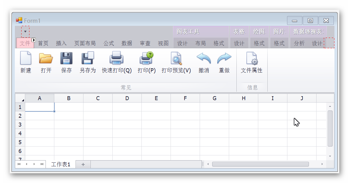

1、设计时刻(需Gac至全局):

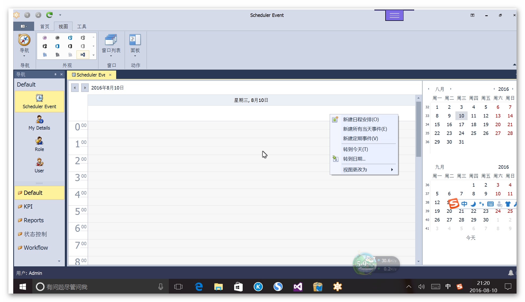

2、XAF

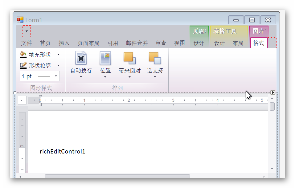

3、WinForm

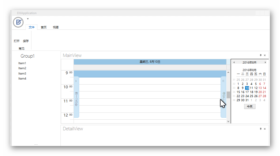

4、WPF

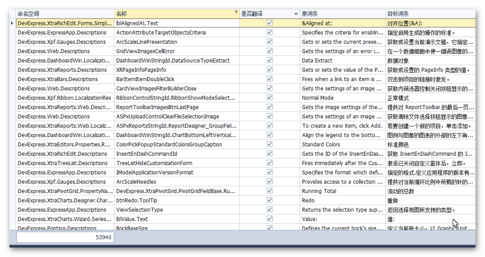

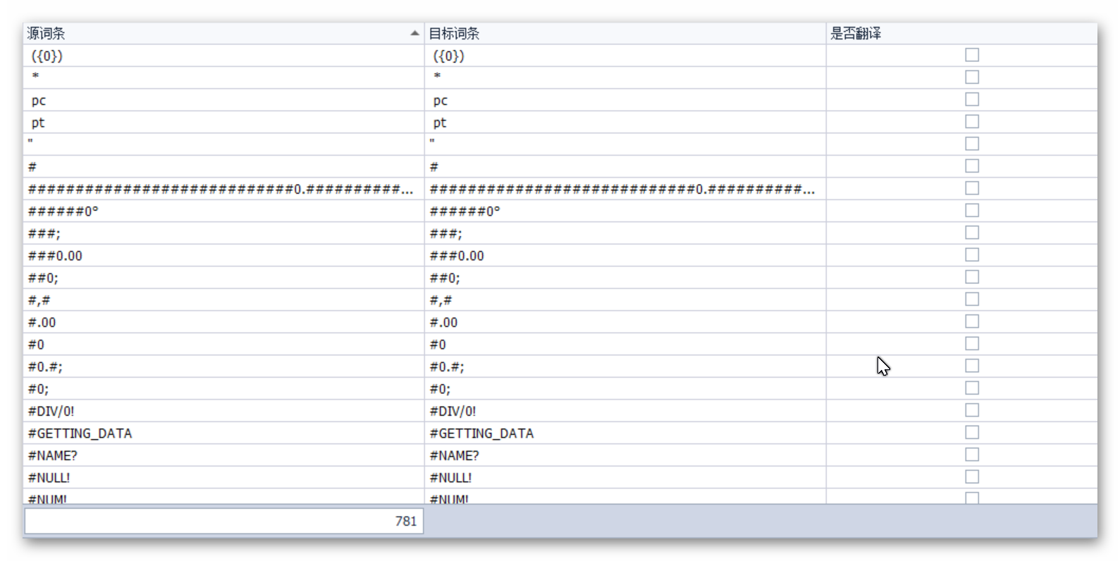

汉化情况:
全部53940
未翻译的781条

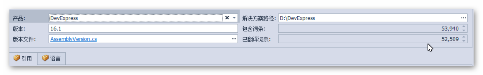

版本对应情况:

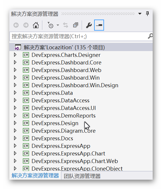

生成的解决方案情况:

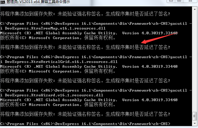

[url=]该汉化使用失败,gacutil全局注意时提示:
将程序集添加到缓存失败:未能验证强名称签名。生成程序集时是否延迟了签名?
要收费为何还要设5个贡献的权限?
安装的Dev版本是DevExpressComponents-16.1.4.16207
使用的此汉化包,如现如上图所示。
lz你标一下你这个汉化包对应的dev版本啊。很多人没几个贡献值的,下下来用不上,着实郁闷。

因为DevExpress的官方签名是肯定拿不到的,为了保证和官方签名一致,只能使用伪签名,将程序集安装到GAC中的尝试会失败,因为尚未对文件内容执行哈希处理--文件表面上已被篡改了。在需要将程序集安装到GAC的每一台机器上,都必须禁止系统验证程序集文件的完整性。为此,要使用SN.exe实用程序,并指定-Vr命令行开关。用这个开关执行SN.exe,程序集的任何文件在运行时加载时,CLR都会跳过对其哈希值的检查。SN的-Vr开关会将程序集的身份添加到以下注册表子项中:HKEY_LOCAL_MACHINE\SOFTWARE\Microsoft\StrongName\Verification
版本适用说明:本帖中汉化包实用于16.1的所有版本。
