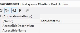

这个是快速访问工具栏上的ButtonEdit
这个是窗体上放的一个ButtonEdit
为什么他们两的属性和事件都不同呀?
快速访问工具栏上的ButtonEdit
要给按钮添加事件,找半天没有事件。

快速访问工具栏上的没有Properties,也没有相应的ButtonClick

添加了后竟然是barEditItem而不是buttonEdit
事件里也没有buttonedit的properties.buttonclick

发表于 2013-7-17 18:03:16 | 显示全部楼层
using DevExpress.XtraEditors.Repository;
((RepositoryItemButtonEdit)barEditItem3.Edit).ButtonClick += OnButtonClick;
