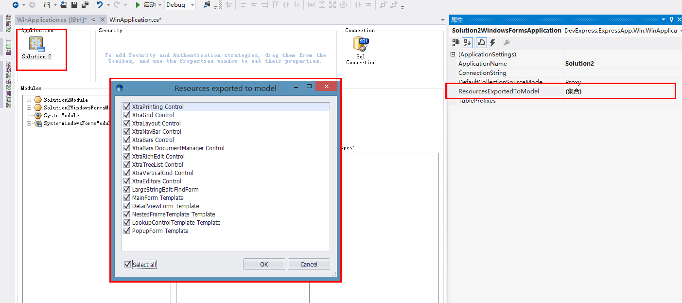

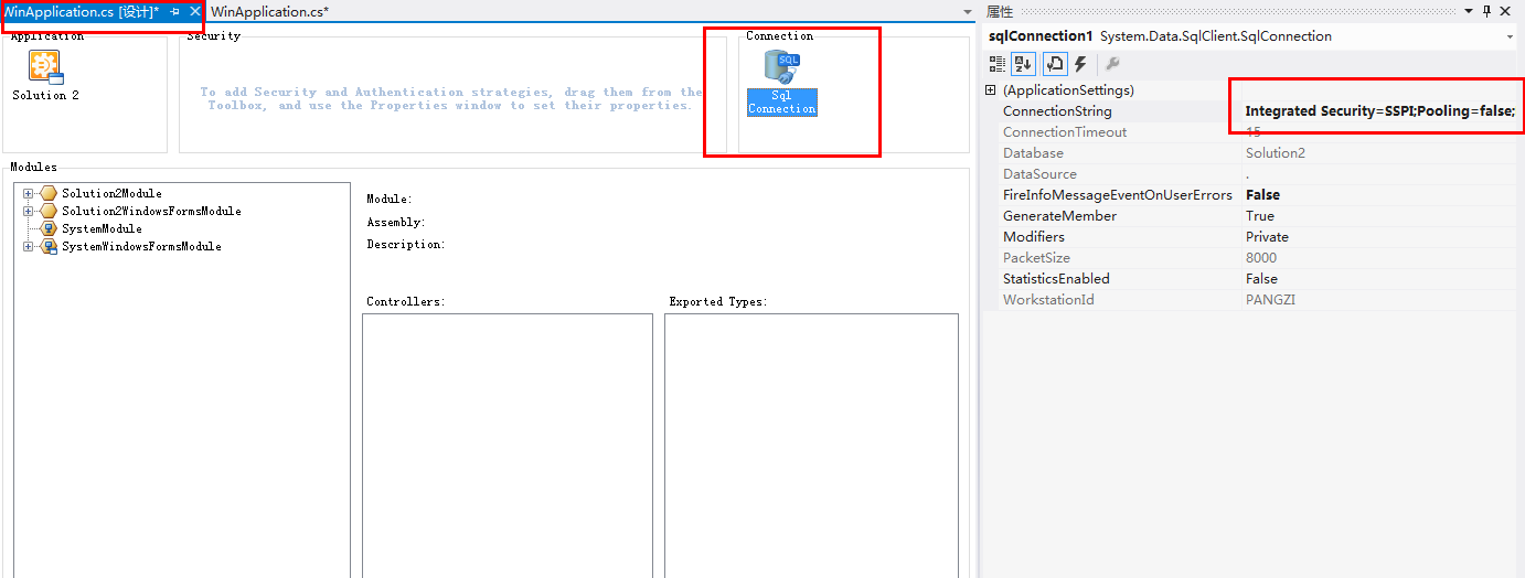

1、首先在Application.cs设计视图中打开如图修改数据库连接参数
2、再选中项目名称,在其属性窗口中选择“ResourcesExportedToModel”,然后选择所有控件

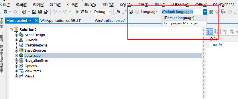

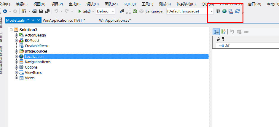

3、打开“Model.xafml”,然后选择“Languages Manager”添加“zh-CHS”,然后选择像个地球的那个图标(即本地化)

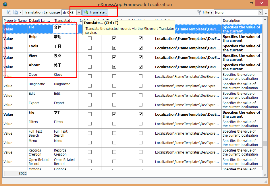

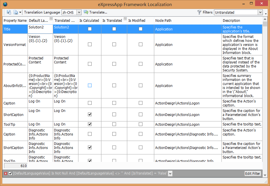

4、在接下来窗口中可以按需翻译,也可以使用自动联网翻译(Translate,以我的经验,只能分部分内容翻译,不能全部选翻译,估计是翻译网站接受字符数有限制)
(注:这个也是官网提供的方法,好像坛子里面提供的汉化方法也没有汉化XAF框架窗口中的“File、View、Tools等”这些东东,当然这个方法也可以用于其它所有控件的汉化)
Model.xafml
Model.xafml
具体汉化1
具体汉化1
具体汉化,可以进行部分翻译,也可以进行全部翻译(但是不要全部选择一次性翻译,以我经验,好像是翻译网站 ...

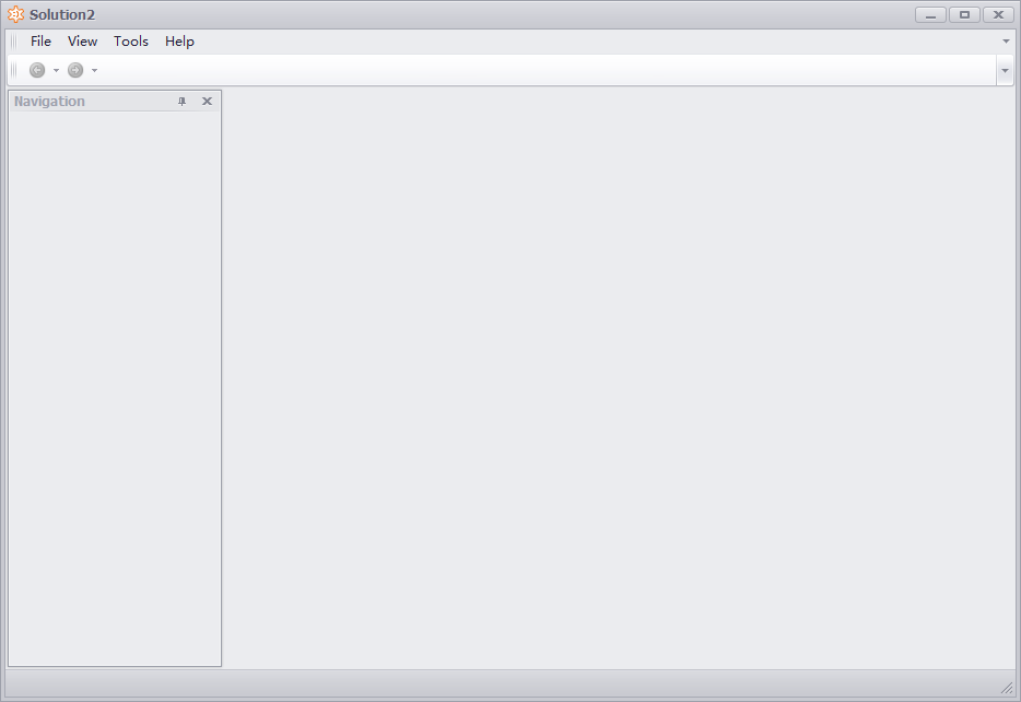

翻译前界面
翻译前界面

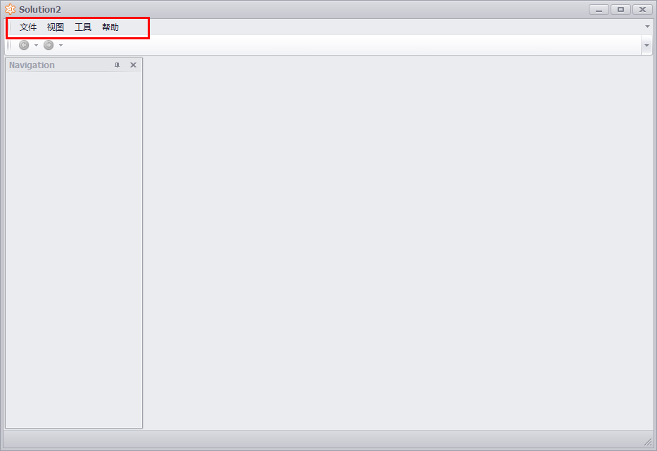

翻译后界面
翻译后界面
