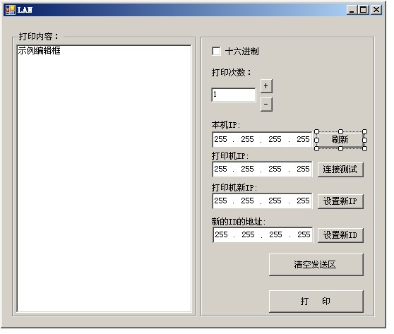

.net控件库中没有为我们提供标准的IP地址输入这个控件,只能我们自己写了。下面是我写的一个IP地址空间(主要是改网上的后得到了,主要是改了Text属性和添加了TextChanged事件)。该控件继承至UserControl,下面说说该控件的界面部分。现在UserControl上添加一个Panel控件,然后再在Panel上添加四个TextBox控件和三个Label控件。将三个Label控件的Text属性设为“.”,四个Textbox控件的BorderStyle属性都设为“None”Panel控件的BorderStyle属性设为Fixed3D,仔细调整个控件相互之间的位置,这样我们就可以做出IP地址控件的外观了。其他的我就不说了,直接看代码。
效果图:
应用:
