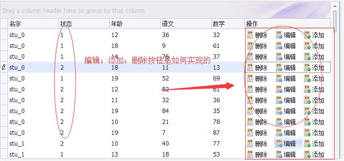

求助,gridcontrol编辑、添加、删除列
26
170
2015-9-28
发表于 2016-6-17 10:43:16 | 显示全部楼层 |阅读模式
请问右边的操作列是怎么实现的,求助!
35
326
33 小时
2013-10-1
发表于 2016-8-13 16:30:00 来自手机 | 显示全部楼层
那是用repositoryitembuttonedit 的。
490
763
158
3876
580 小时
2015-6-30
发表于 2016-8-18 00:04:11 | 显示全部楼层
设置一个列的ColumnEdit =repositoryitembuttonedit ,增加三个Button, Kind 设置为Glyph 设置相应的Capition和Image ,repositoryitembuttonedit 的textSytleMode 设置为 HideTextMode
