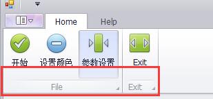

求助:如何将图一改变成图二所示的效果?
是否可以实现?找了好久,没有找到方法。

ribbonControl1.DrawGroupCaptions = DefaultBoolean.False
