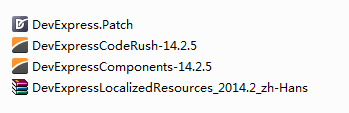

请问各位大神,14.2怎么汉化、怎么让发布到服务器的网站也汉化了呢?我主要是用到aspx的Web控件。
本人卖书的,如有指导成功,愿赠书100元作为感谢。谢谢了!

将zh-Hans文件夹直接复制到程序目录下就 可以了,注意文件夹名字改为zh-Hans

我做的是一个asp.net网站。是说zh-Hans复制到网站根目录下?还是复制到bin子目录下?

官网教程:
https://www.devexpress.com/Support/Center/Question/Details/K421
https://documentation.devexpress.com/#AspNet/CustomDocument12050
https://documentation.devexpress.com/#AspNet/CustomDocument3872
