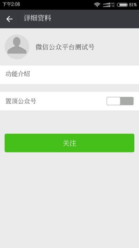

看到上方的说明了吗?无需公众帐号,快速申请接口测试号,直接体验和测试公众平台所有高级接口。很激动吧。只要微信扫码一下,马上就可以申请成功了,申请成功后如下图:
大家注意观察,这个测试账号是分配了微信号和二维码的。现在就拿起你的手机微信扫描一下刚刚分配给你的二维码图案吧,你会发现马上就可以关注申请到的这个测试公众号了。

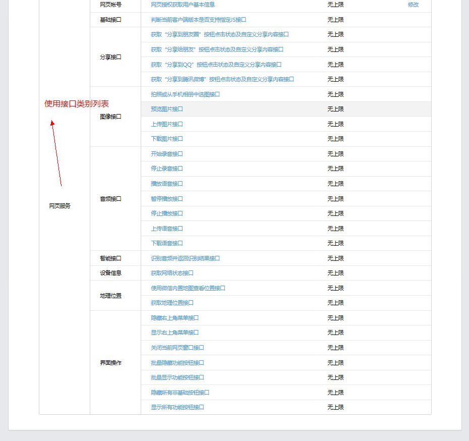

点击关注后,我们可以在订阅号里面找到这个公众号。大家请注意,虽然放在了订阅号里面,但是该测试号基本上可以调用微信平台所有的高级接口(见“可使用接口类别列表”),所以我们的这个测试号对我们是够用的。

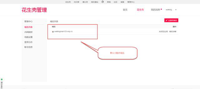

4.下载完成后一路点击”下一步“按钮,直至完成安装。然后用注册好的账号登录花生壳客户端程序。接下来就是关键的步骤了。如下图,首先点击启动页面上的”域名列表“,马上就可以看到花生壳帮我们分配的免费2级域名了,我的是:walkingman123.vicp.cc。

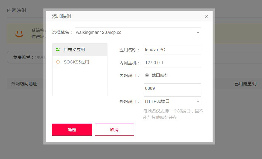

5.点击“内网映射”选择“添加映射”,在弹出页面完善映射信息。我们只需要在自定义应用选项卡里面填写我们的本地网站在内网的IP地址和端口号就可以了(注意勾选“开启外网HTTP80端口”),例如:

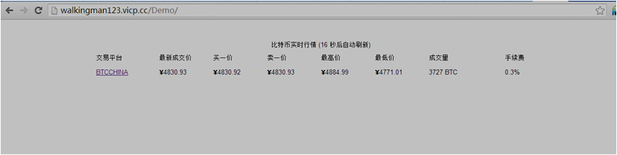

6.点击“域名诊断”进行检测,结果出现“成功”字样则表示域名映射成功了。
7.然后通过花生壳给我们分配的2级域名就可以在互联网上的任何地方访问我们的网站了。这样,我们就把我们本地电脑上的web网站放到了互联网上。

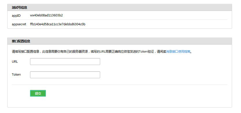

3.2 填写微信平台的接口配置信息
接下来,把我们的2级域名填写到接口url里面(注意带应用名称);Token:自己随意输入一个字符串(主要用于校验,后面会详细说明),例如:wx123。
点击提交。
