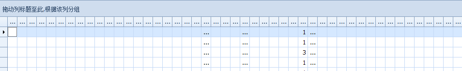

绑定数据源之后 如果列超过10个就会显示成这样(不管是datatable 还是list 都显示这样)
10个以下不会
我也设置了 grid 自动列宽等属性。还是不行
高手帮助下 ,谢谢

设置
gridview.optionalView.ColumnAutoWidth=false
代码中数据显示完成后,再调用GridView.BestFitColumns();
就会按照GridView中的数据自动设置各个列的宽度
