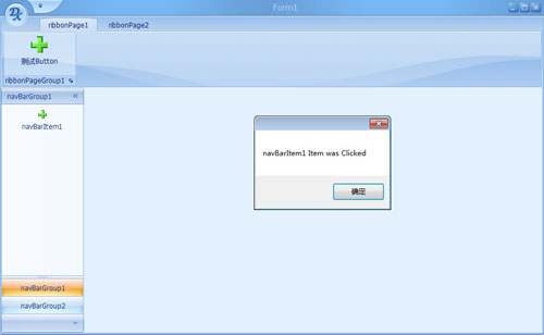

winform左边是navbarcontrol问题
1:点击navbarcontrol的项时,怎么操作才能右边出现我的子窗体,并且铺满右边的位置
是每项一个子窗体好还是添加控件好呢;
2:navbarcontrol中的项怎么和ribbon菜单中的项建立对应关系,要怎么设置。
请大神或斑竹不吝赐教,在线回复。

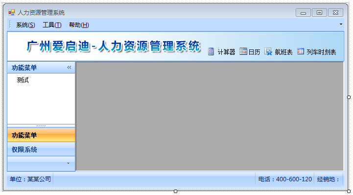

 楼主| 发表于 2016-3-15 18:11:47 | 显示全部楼层
这个界面我能设计出来,问题是右边的窗体怎么出来,谢谢

发表于 2016-3-25 09:39:13 | 显示全部楼层
winform我还没怎么做过,一般这种情况,你如果要多功能同时展现,一般添加tabcontrol,单功能展现可以使用NavigationFrame或DocumentFrame,建立菜单和form之间的关联关系,例如[Menu=测试,FORM=test.form],当然还需要一点判断逻辑判断页面是否已打开等

发表于 2016-11-15 10:08:00 | 显示全部楼层
1. 設置主窗體為MainForm ,IsMdiContainer =True
2. 在主窗體中添加XtraTabbedMdiManager
