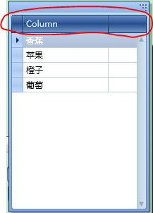

WPF中,如何去掉LookUpEdit控件下拉框的Column列头??
107
2016-1-19
发表于 2016-3-9 00:07:25 | 显示全部楼层 |阅读模式
如图所示
如图所示,去掉那行
如图所示,去掉那行
77
2016-4-9
发表于 2016-4-9 17:41:58 | 显示全部楼层
dropCanDrType.Properties.ShowHeader = false;
107
2016-1-19
 楼主| 发表于 2016-4-24 19:43:26 | 显示全部楼层
也没有这个属性啊。。
