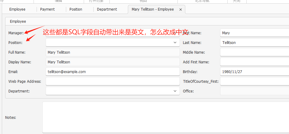

DEVEXPRESS 绑定SQL的字段是英文,怎么在程序界面显示成中文

求大神,我是小白

不是有 [XafDisplayName("总重")] 这个属性吗

qwerty_2023 发表于 2024-4-28 15:39
You can start from here
Localize an XAF Application (.NET Framework)
谢谢大神
