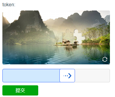

关于验证码的使用场景还是非常多的,很多网站上的验证码可谓是五花八门,下面是我使用Vue.js实现滑动拼图验证码做的一个笔记。
效果展示
准备工作
