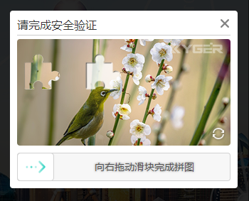

接入图形验证码
客户端发送短信验证码前,接入图形验证码,让用户验证。向服务端提交一个Token参数,服务端对这个Token参数进行验证,验证通过之后,再向请求发送短信的接口向用户手机发送短信。
