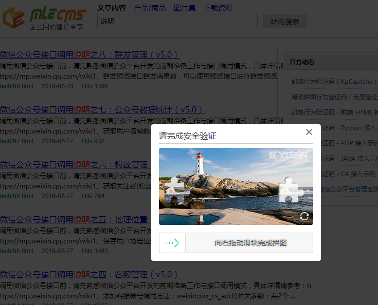

3、弹出验证窗口按钮
将表单提交绑定到id为captchaButton的弹出验证窗口按钮,当点击搜索,表单提交时,弹出验证窗口,待用户验证成功显示搜索结果。
