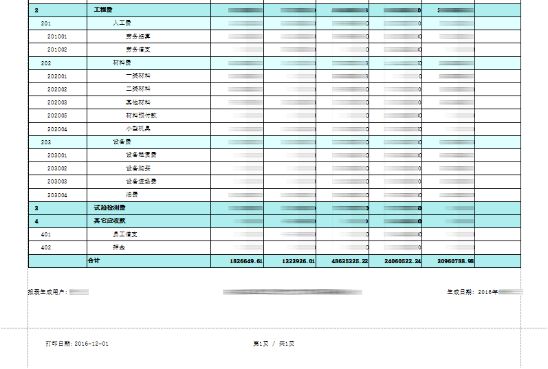

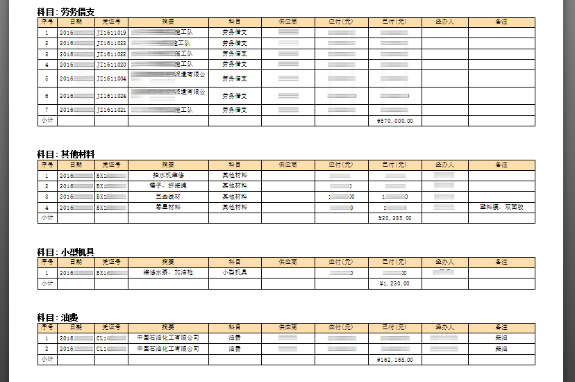

2016年12月1日 添加主从表(分组报表)功能,增加明细表表头设置颜色功能,增加明细表条件格式,见下图
1、分组报表:
2、明细表表头填充颜色,明细表条件格式:(父级填充颜色并加粗字体)

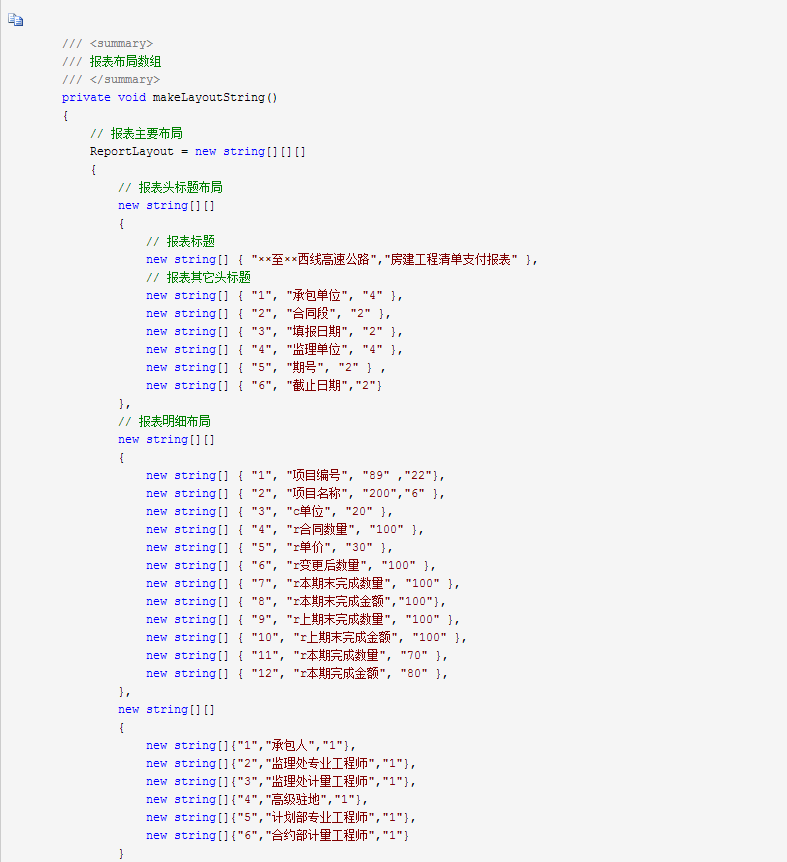

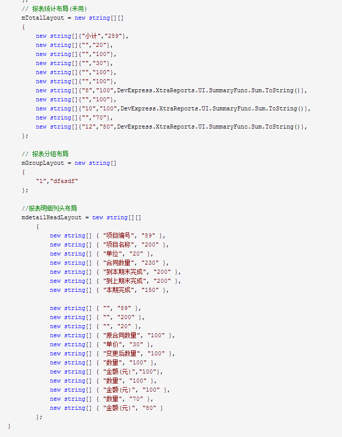

来看看简单报表是怎么定义的

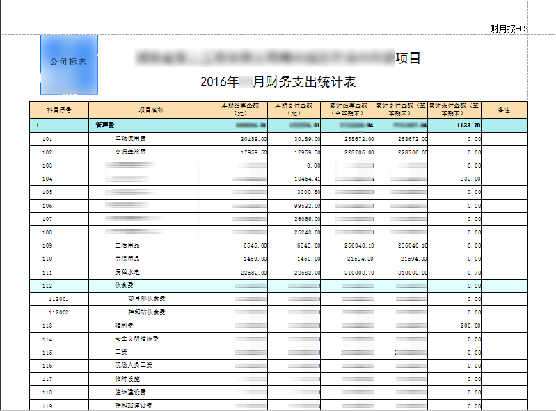

再来看看Demo中的显示效果

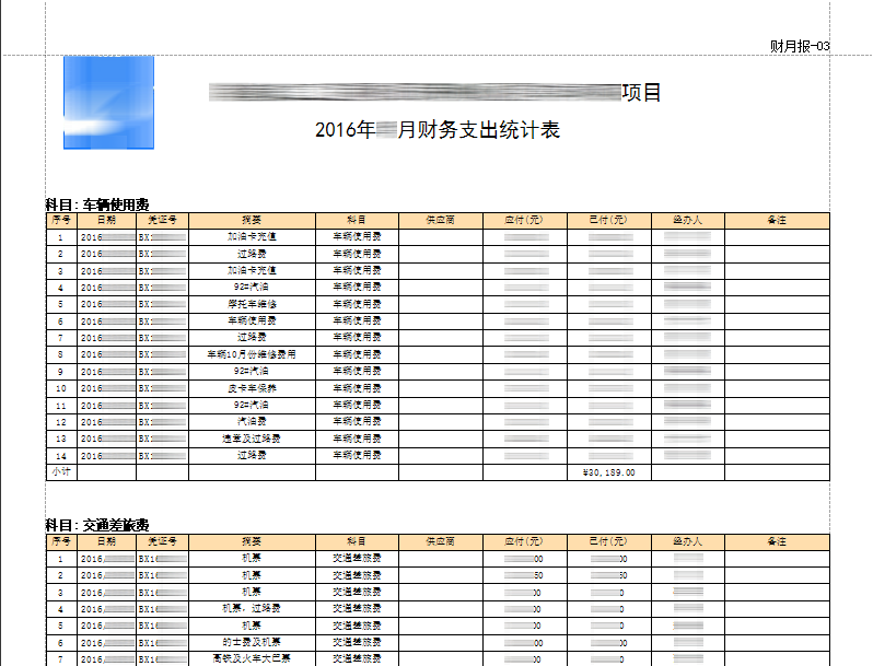

附上其他报表的显示效果
