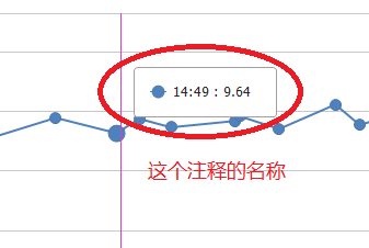

求助:ChartControl控件绘制曲线,鼠标落在曲线点上,出现的注释名称是什么?如图。如何改变其样式?改成日期加数值的形式,怎么做?

前面应该是分钟和秒数,也就是你的横轴,后面是纵轴的值。修改通过在designer中修改series的CrossHairLabelPattern实现,可以加上你绑定的数据源的所有属性值

同问,楼主解决了么?遇到同样的问题
