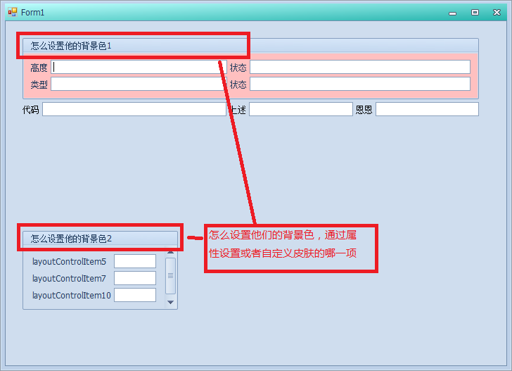

如何 设置 group控件和 layout控件的group状态时的背景色,
1 .在属性内没有找到相关属性
2. 通过自定义皮肤也没有找到相关的控制项

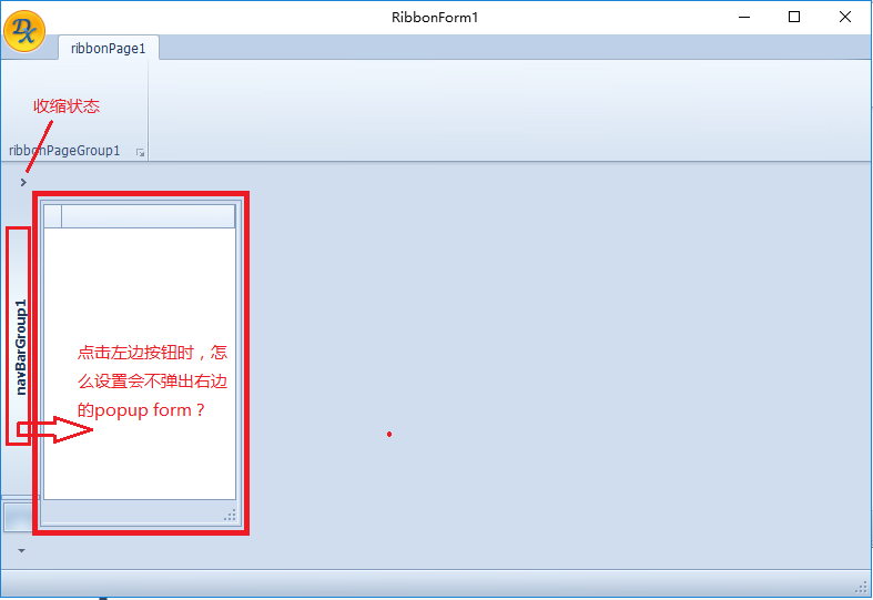

NavigationPane在收缩状态时,如何去掉预览窗口
多谢各位大神  求group控件头颜色设置,屏蔽NavigationPane收缩时预览窗口的弹出

自己研究了一下,问题基本解决,记录一下,方便有需要的同学
关于屏蔽Navigation Pane的收缩时的预览窗口问题,解决方法如下,添加NavPaneMinimizedGroupFormShowing事件,设置NavPaneForm隐藏即可
private void navBarControl1_NavPaneMinimizedGroupFormShowing(object sender, DevExpress.XtraNavBar.NavPaneMinimizedGroupFormShowingEventArgs e)
            this.navBarControl1.NavPaneForm.Hide();
