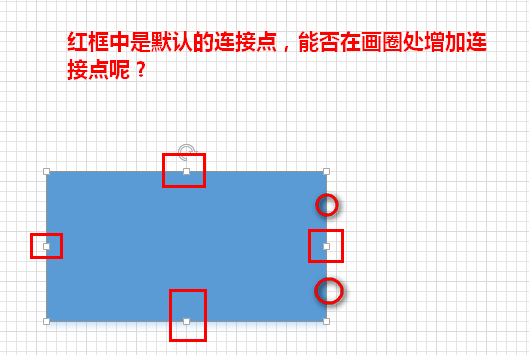

目前在使用Dev15.2.4,使用XtraDiagram接口创建DiagramShape对象,默认的链接锚点只有四个(上下左右),能否增加某侧的连接点呢?如图所示:

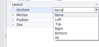

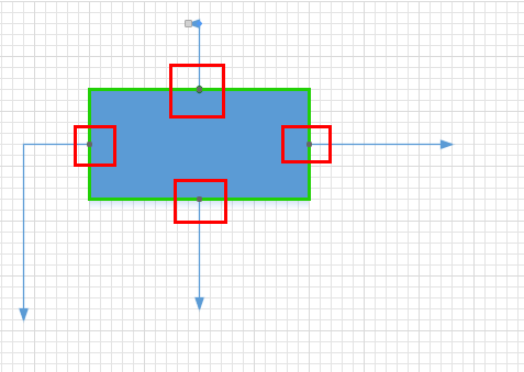

请教下,我运行官方demo,如图所示,默认创建了4个锚点,我在属性里也只能看到left、top、right、bottom四个可供筛选,没有找到自定义位置的选项。不知道你是在哪里试过的呀?Demo还是自己程序写出来的?

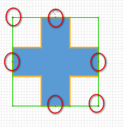

该问题已经解决。
下面是部分代码,供大家参考:
需要先定义xaml描述文件,用于定义shape的样式,具体方法可以参考官方文档。其中,ShapePoint就是我的自定义锚点

然后定义自定义shape的构建类:
[C#] 纯文本查看 复制代码
    public static class CustomShapeBuilder
        static System.Windows.FrameworkElement element = null;
        public static string getCustomShapeName(string id)
            return DevExpress.Diagram.Core.DiagramToolboxRegistrator.GetStencil(id).Name;
        public static DiagramStencil GetCustomStencil(string id)
            return DevExpress.Diagram.Core.DiagramToolboxRegistrator.GetStencil(id);
        public static void RegisterCustomShapes()
            if (element == null)
                element = new System.Windows.FrameworkElement();
            var dict = new System.Windows.ResourceDictionary();
            dict.Source = new Uri("E:\\DiagramResources.xaml", UriKind.RelativeOrAbsolute);
            DevExpress.Diagram.Core.DiagramToolboxRegistrator.RegisterShapes("CustomShapes", () => "Custom Shapes", dict, getCustomShapeName);
最后在需要创建的地方调用,有点需要说明,我的程序没有使用DiagramToolBox工具箱,只是获取了DiagramShape对象:
[C#] 纯文本查看 复制代码
CustomShapeBuilder.RegisterCustomShapes();
                DiagramStencil myStencil = CustomShapeBuilder.GetCustomStencil("CustomShapes");
                ShapeDescription myDescription = myStencil.GetShape("CustomShape1");
                DiagramShape _shape = new DiagramShape(myDescription, 0, 0, 100, 100, theShape.Content);
运行程序,创建出了一个Shape,一共有六个锚点(上、下、左、右、左上、右下):
