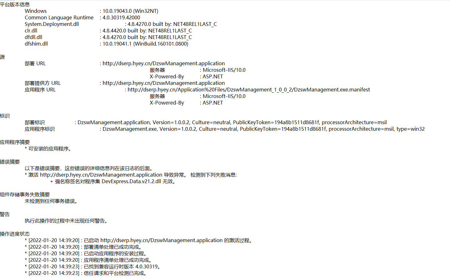

我用clickonce发布,安装的时候一直报错

在C:\Program Files (x86)\DevExpress 21.2\Components\Bin\Framework目录中找到DevExpress.Data.v21.2.dll,重命名备份下,找到DevExpress.Data.v21.2.dll.dfx,改为DevExpress.Data.v21.2.dll,重新发布。

我想问一下DevExpress.Data.v21.2.dll.dfx这个文件在哪里,我这边找不到
