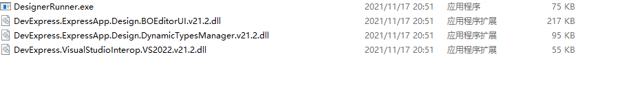

framework项目中的DesignerRunner.exe,DevExpress.ExpressApp.Design.BOEditorUI.v21.2.dll,DevExpress.ExpressApp.Design.DynamicTypesManager.v21.2.dll 这几个没有源码

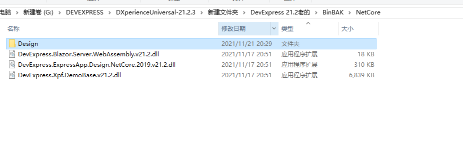

netcore项目下的DevExpress.Blazor.Server.WebAssembly.v21.2,DevExpress.ExpressApp.Design.NetCore.2019.v21.2,这两个没有工程文件,DevExpress.Xpf.DemoBase.v21.2这个没有运行库了,源码的运行库比较老或者比较新,没有仔细查,不影响使用
netcore目录下的所有Design均不能编译,没有工程文件,如果要编译的化自己建立项目和工程文件也可以编译,懒得处理了,不能编译的项目基本不影响使用,

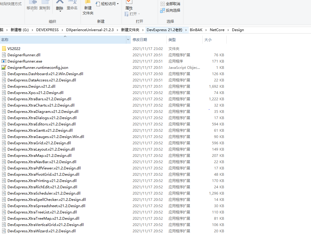

图片是不能编译的项目
framework不能编译的文件
framework不能编译的文件
netcore-Design不能编译的文件
netcore不能编译的文件
netcore不能编译的文件
