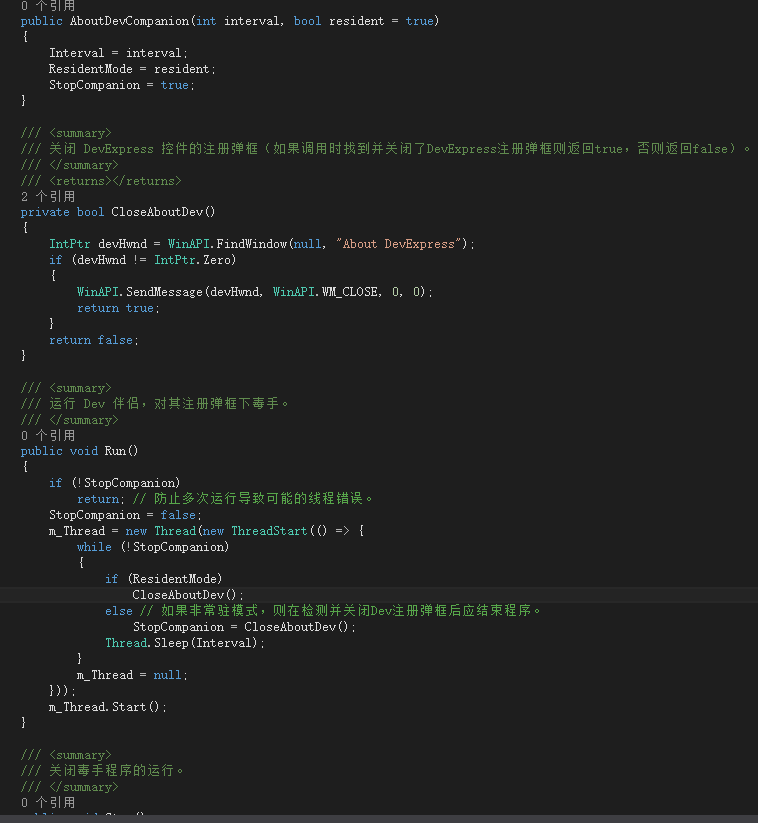

刚将项目中的DevExpress控件版本迁移到VS2015 + DevExpress 15.1.7。因为在测试的时候随便新建了个窗体应用来测试,发布到别的机器上它确实不会弹注册窗口。可当我将整个项目迁移动来的时候它就弹出7千多天的注册窗口,还不要说拿到别的机子上跑,就在我本机只要脱离VS运行它就要弹。有些控件只要删了重新拖一下它就不弹了,但有些控件重新拖也没用,新建的项目拖上去它就完全不会弹。于是上网找各种解决方案,卸载重新安装重新破解,折腾两天都没用。最后下载15.1.6的源码自己编译,但用起来不方便。鬼火冒直接写了个 Dev毒手伴侣程序,专门对付它的注册弹窗。其实很简单,实现思路见下面的代码截图:
下载毒手伴侣源码: AboutDevCompanion.rar (3.52 KB, 下载次数: 665)
源代码文件 AboutDevCompanion.cs

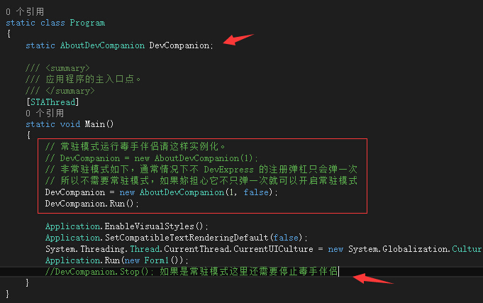

将该文件放在妳的项目中,在 Program.cs 中调用,如下图:
此方法虽然很锤子,但能有效解决问题(发帖仅为交流解决问题,不喜勿喷!)
